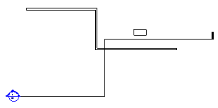

Následující příklad znázorňuje rozdělení řezu, ale stejný postup lze použít pro bokorys. Na následujícím obrázku je znázorněn typický řez u modelu.

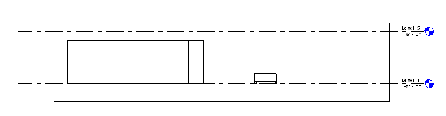

Řez vytvoří následující pohled.

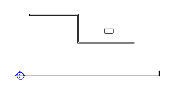

Změňte řez tak, jak je znázorněno, a výsledný pohled řezu se změní.
