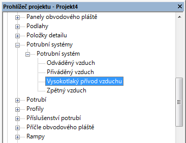

Nový typ potrubního systému můžete vytvořit duplikováním existujícího typu systému. Pokud duplikujete typ systému, nový typ systému použije stejnou klasifikaci systému. Poté můžete upravit duplikát, aniž byste ovlivnili původní typ systému nebo jeho instance.

Systém trubek. V následujícím příkladu byl z typu systému Přívod vzduchu vytvořen typ Vysokotlaký přívod vzduchu a má stejnou klasifikaci systému.
