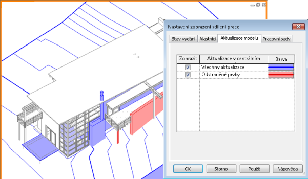

Jak přidat barvu aktualizovaným prvkům
  1. Na ovládacím panelu Pohled klikněte na tlačítko Nastavení zobrazení sdílení práce.
  2. Klikněte na kartu Aktualizace modelu.
  3. Podle potřeby vyberte položku Zobrazit barvu pro všechny aktualizace a Odstraněné prvky.
    Poznámka: Odstraněné prvky se zobrazí jako aktualizace, pokud na ně nepoužijete barvu.
  4. Klikněte na položku Barva. V dialogu Barva vyberte požadovanou barvu a klikněte na tlačítko OK.
  5. Klikněte na tlačítko Použít.
    V modelu se zobrazí zadaná barva pro odpovídající aktualizace nebo odstraněné prvky.
