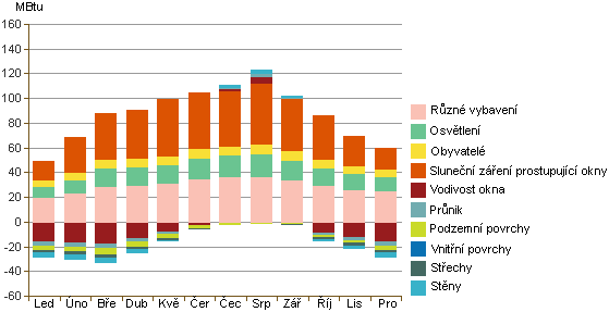

Při prohlížení souboru služby Autodesk® 360 Energy Analysis v dialogu Výsledky a porovnání tento graf zobrazuje kumulativní zátěže chlazení v projektu pro jednotlivé měsíce.
Příklad: Ve výše uvedeném vzorovém grafu dochází k největší kumulativní zátěži chlazení v srpnu a to největším příspěvkem hodnoty Osvícení oken slunečním zářením nebo tepelným ziskem slunečního záření okny. Podle porovnání jsou však tepelné zisky stěnami malé. Proto byste měli zlepšit sklo snížením solárního faktoru (SHGC) oken předtím, než budete investovat do vylepšení hodnoty izolace stěny.
