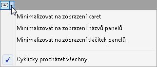

| určit preferovaný způsob minimalizace pásu karet, | napravo od karet na pásu karet klikněte na šipku směřující doprava a vyberte požadované chování: Minimalizovat na karty, Minimalizovat na názvy panelů, Minimalizovat na tlačítka panelů nebo Cyklicky procházet všechny. ![]() |
