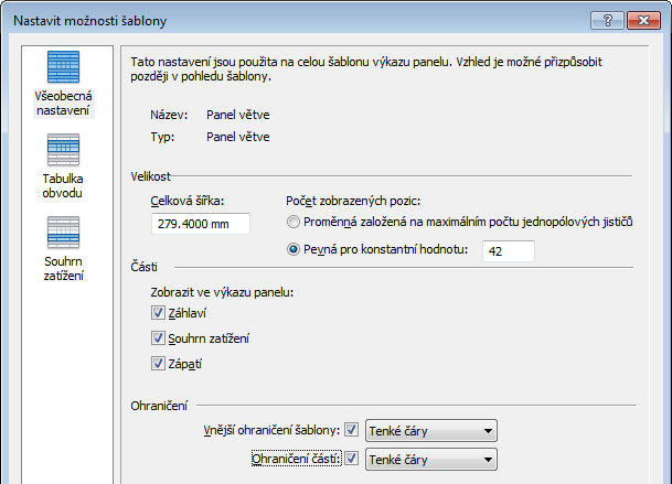

    Všeobecná nastavení
      Možnost Všeobecná nastavení umožňuje přizpůsobit celkový vzhled výkazu panelu, jako je šířka, části, ohraničení a počet zobrazených pozic a částí. Tato nastavení můžete upravit před nebo po vytvoření výkazu panelu, aby se shodovala s vašimi specifikacemi.
    1. V levém podokně vyberte položku Všeobecná nastavení.
    2. Pro možnost Celková šířka určete šířku vykresleného výkazu v palcích.
    3. Pro možnost Počet zobrazených pozic určete, zda se mají zobrazené pozice určit podle elektrického vybavení, nebo nastavte konstantní hodnotu. Pokud vyberete možnost Proměnná založená na maximálním počtu jednopólových jističů, počet pozic je určen parametrem Max. počet jednopólových přerušovačů ve vlastnostech elektrického vybavení.
      Poznámka: Pokud počet pólů na zařízení překročí počet pozic určených podle šablony, zobrazí se upozornění.
    4. Pro možnost Zobrazit ve výkazu panelu určete, zda chcete zobrazit část Záhlaví, Souhrn zatížení a Zápatí šablony.
    5. Pro možnost Ohraničení určete, zda chcete zobrazit vnější ohraničení a ohraničení mezi částmi šablony.

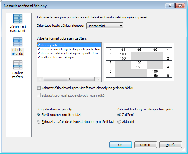

    Tabulka obvodu
      Určuje rozvržení údajů o obvodu ve výkazu panelu a nastavení související s obvodem.
    1. V levém podokně vyberte položku Tabulka obvodu.
    2. Určete orientaci textu záhlaví sloupce.
    3. Zadejte formát zobrazení zatížení. Možnosti formátování závisí na typu šablony výkazu panelu (a konfiguraci panelu), který upravujete. Konfigurace panelu určuje dostupné možnosti formátování.
    4. Určete měrnou jednotku na fázových sloupcích.
      Panely větví: Dva sloupce, okruhy napříč
      Při výběru konfigurace panelu Dva sloupce, okruhy napříč jsou k dispozici následující možnosti formátování pro typ šablony panelu větve.
      Zatížení podle fáze: Tento formát, který je k dispozici pouze pro šablony panelů větví o dvou sloupcích, zobrazí každý obvod na samostatném řádku.
      V této možnosti jsou obvody na jednotlivých řádcích místo zobrazení dvou obvodů na řádek. Obvod 1 je v prvním řádku, obvod 2 je v druhém řádku a tak dále. Zatížení pro každou fázi se zobrazí v jednom sloupci.
      Zobrazit pro vícefázové obvody více řádků
      Zobrazit číslo obvodu pro vícefázové obvody na jednom řádku
      Zatížení v rozdělených sloupcích podle fáze. Výchozí formát šablony panelu větve o dvou sloupcích. Obsahuje dva obvody na řádek a hodnoty zatížení jsou zobrazeny v jednom větším sloupci, který je rozdělen do dvou. Obvody 1 a 2 jsou přiřazeny k fázi A, obvody 3 a 4 jsou přiřazeny k fázi B a tak dále.
      Zatížení ve sdílených sloupcích podle fáze. Tento formát je k dispozici pouze pro panely větví o dvou sloupcích. Tato možnost se liší od formátu Zatížení v rozdělených sloupcích podle fáze (výše) pouze v tom, že zatížení pro dva obvody na jednom řádku jsou oddělená lomítkem místo zobrazení v samostatných sloupcích.
      Čísla obvodů na více řádcích
      Číslo obvodu pro vícefázové obvody na jednom řádku
      Zrcadlené fázové sloupce: Tento formát, který je k dispozici pouze pro panely větví o dvou sloupcích, obsahuje dvě řady fázových sloupců se dvěma obvody na řádek. Zatížení pro obvod 1 a obvod 2 jsou zobrazena v samostatných fázových sloupcích a tak dále.
      Panel větví: Dva sloupce, okruhy dole
      Jedná se o další způsob zobrazení obvodu panelu větve. Místo přiřazení obvodů napříč panelem jsou obvody přiřazeny (shora dolů) směrem dolů na jedné straně a směrem dolů na druhé straně.
      Při výběru konfigurace panelu Dva sloupce, okruhy dole jsou k dispozici následující možnosti formátování pro typ šablony panelu větve.
      Zatížení v rozdělených sloupcích podle fáze. Tento formát obsahuje dva obvody na řádek s hodnotami zatížení zobrazenými v jednom větším sloupci, který je rozdělen do dvou.
      Zatížení ve sdílených sloupcích podle fáze. Tento formát, který je k dispozici pro panely větví o dvou sloupcích, obsahuje zatížení pro dva obvody na jednom řádku oddělená lomítkem.
      Zrcadlené fázové sloupce. Tento formát, který je k dispozici pouze pro panely větví o dvou sloupcích, obsahuje dvě řady fázových sloupců. Dva obvody na řádek a zatížení pro obvod 1 a obvod 2 jsou zobrazeny v samostatných fázových sloupcích.
      Panel větví o jednom sloupci
      Celkové zatížení pouze na obvod. Ve zde zobrazeném panelu větví o jednom sloupci představuje první řádek první obvod a druhý řádek druhý obvod.
      Zde uvedený formát zobrazí dílčí sadu celkového zatížení a zatížení pro danou fázi.
      Žádné informace o zatížení. Tento formát nezobrazí informace o zatížení.
      Oddělená fázová zatížení na obvod. Pokud používáte nastavení Pojmenování obvodu podle fáze, tento formát je nejvhodnější.
      Přepínač
      V případě přepínačů každý obvod zobrazí stejné číslo bez ohledu na počet pólů.
      V případě jednofázových panelů můžete skrýt nebo zobrazit sloupec pro třetí fázi
      První řádek je první obvod (třípólový). Druhý řádek je druhý obvod (třípólový).
      Možnosti pro jednu fázi nejsou k dispozici
    5. Určete formát zobrazení řádků pro vícefázové obvody (pouze šablony panelů větví).
    6. Pro možnost Zobrazit číslo obvodu pro vícefázové obvody na jednom řádku určete, zda se má zobrazit popisek obvodu na jednom nebo více řádcích. Tato možnost je k dispozici pouze pro šablony panelů větví o dvou sloupcích.
    7. Pro možnost Zobrazit pro vícefázové obvody více řádků určete, zda se má zobrazit více řádků pro vícefázové obvody. Tato možnost je k dispozici pouze pro šablony panelů větví o jednom sloupci.
    8. Pro možnost Zobrazit, avšak deaktivovat sloupec pro třetí fázi určete, zda se má zobrazit třetí sloupec pro jednofázové panely, i když neobsahuje žádná data. Viz část Stínování fázových sloupců v jednofázových panelech.
    9. Určete, zda chcete zobrazit hodnoty fázového sloupce jako zatížení (VA) nebo proud (ampéry).

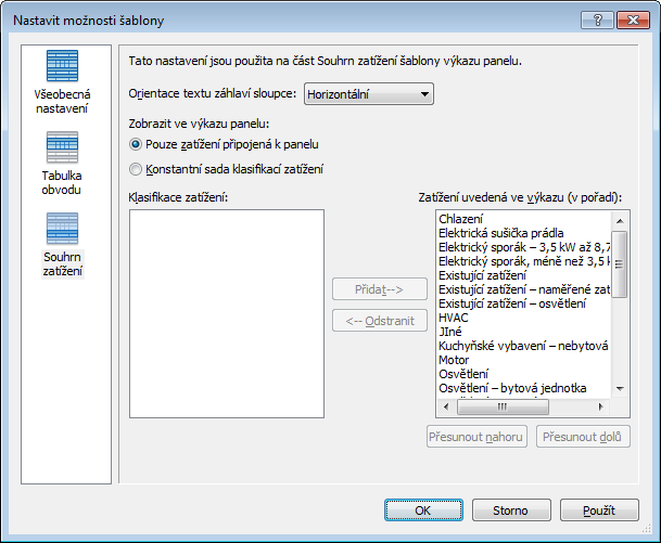

    Souhrn zatížení
      Určuje, jaké třídy zatížení zobrazit ve výkazech panelů, a určuje jejich pořadí.
      Možnosti souhrnu zatížení
    1. V levém podokně vyberte položku Souhrn zatížení.
    2. Pro možnost Orientace textu záhlaví sloupce určete způsob zobrazení textu.
    3. Pro možnost Zobrazit ve výkazu panelu určete, zda se má zobrazit pouze připojené zatížení nebo konstantní sada zatížení. Pokud vyberete konstantní sadu, pomocí tlačítek Přidat a Odstranit určíte zatížení, které se má zobrazit.
