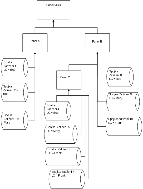

Příklad připojených zatížení a výpočtů
Pro panel C
KZ Bohouš
KZ Marie
KZ Franta
KZ skupiny světel
Celkové připojené zatížení (panel C) = (4 + 5 + 6 + 7)
Celková spotřeba (panel C) = KPBohouš * (4) + KPMarie * (5) + KPFranta * (6 + 7)
- Celkové připojené zatížení = 4
- Celková spotřeba = ČNBohouš * (4)
- Celkové připojené zatížení = 5
- Celková spotřeba = KPMarie * (5)
- Celkové připojené zatížení = (6 + 7)
- Celková spotřeba = KPFranta * (6 + 7)
- Celkové připojené zatížení = (5 + 6 + 7)
- Celková spotřeba = (panel C) = KPBohouš * (4) + KPMarie * (5) + KPFranta * (6 + 7)
Pro panel B
KZ Bohouš
KZ Marie
KZ Franta
KZ skupiny světel
Celkové připojené zatížení (panel B) = (4 + 5 + 6 + 7 + 8 + 9 + 10)
Celková spotřeba (panel B) = KPBohouš * (4 + 8) + KPMarie * (5 + 9) + KPFranta * (6 + 7 + 10)
- Celkové připojené zatížení = (4 + 8)
- Celková spotřeba = KPBohouš * (4 + 8)
- Celkové připojené zatížení = (5 + 9)
- Celková spotřeba = KPMarie * (5 + 9)
- Celkové připojené zatížení = (6 + 7 + 10)
- Celková spotřeba = KPFranta * (6 + 7 + 10)
- Celkové připojené zatížení = (5 + 6 + 7 + 9 + 10)
Pro panel A
KZ Bohouš
KZ Marie
KZ Franta
KZ skupiny světel
Celkové připojené zatížení (panel A) = (1 + 2 + 3)
Celková spotřeba (panel A) = KPBohouš * (1 + 2) + KPMarie * 3
- Celkové připojené zatížení = (1 + 2)
- Celková spotřeba = KPBohouš * (1 + 2)
- Celkové připojené zatížení = 3
- Celkové připojené zatížení = 0
- Celková spotřeba = 0
Pro panel HVO
KZ Bohouš
KZ Marie
KZ Franta
KZ skupiny světel
Celkové připojené zatížení (panel HVO) = (1 + 2 + 3 + 4 + 5 + 6 + 7 + 8 + 9 + 10)
Celková spotřeba (panel HVO) = KPBohouš * (1 + 2 + 4 + 8) + KPMarie * (3 + 5 + 9) + KPFranta * (6 + 7 + 10)
- Celkové připojené zatížení = (1 + 2 + 4 + 8)
- Celková spotřeba = KPBohouš * (1 + 2 + 4 + 8)
- Celkové připojené zatížení = (3 + 5 + 9)
- Celková spotřeba = KPMarie * (3 + 5 + 9)
- Celková spotřeba = KPMarie * (5 + 9) + KPFranta * (6 + 7 + 10)
