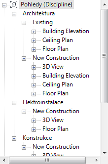

V Prohlížeči můžete seřadit pohledy a výkresy pomocí kterékoli hodnoty vlastnosti pohledu nebo výkresu. Na následujících obrázcích jsou například znázorněny pohledy v Prohlížeči projektu uspořádané podle disciplíny, potom podle fáze a nakonec podle typu pohledu. Horní úroveň větve Pohledy také zobrazuje název aktuálně použité skupiny řazení (v tomto případě se jedná o skupinu Disciplína).
