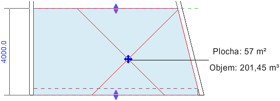

V případě budov s vertikálními stěnami dává výchozí výška výpočtu obvykle přesné výsledky. Jestliže však budova obsahuje skloněné stěny nebo jiné atypické prvky, může být vhodné výšku výpočtu upravit, aby bylo dosaženo přesnějších hodnot plochy a objemu místnosti.
Následující výkres ukazuje řez místnosti se skloněnou stěnou. Tečkovaná čára napříč spodní částí místnosti indikuje aktuální výšku výpočtu. (Tato čára se zobrazí, pokud vyberete místnost). Aplikace Revit používá obvod místnosti ve výšce výpočtu pro účely výpočtu plochy a objemu místnosti.

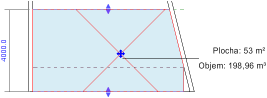

Změna výšky výpočtu bude mít vliv na obvod místnosti a tím i na plochu a objem místnosti. Následující výkres ukazuje stejnou místnost, ale výška výpočtu byla posunuta níže (označena přerušovanou čárou). Popisek místnosti ukazuje změněnou plochu a objem místnosti.
Výpočtová výška je definována jako parametr instance podlaží.
