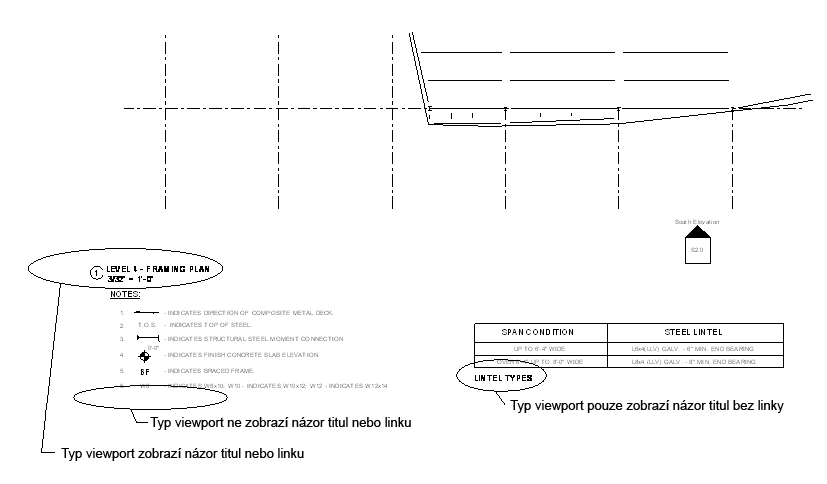

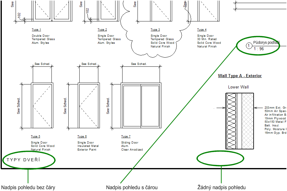

Revit StructurePokud umístíte pohled na výkres, zobrazí aplikace Revit ve výchozím stavu nadpis pohledu. Pro nadpisy pohledů můžete zadat textové atributy, definovat informace, které se mají zahrnout v nadpisech pohledů, nebo nadpisy pohledů ve výkresech vynechat. Tyto atributy lze definovat pro jednotlivé nadpisy pohledů na výkresech. Dále je možné definovat typy nadpisů pohledů a používat je ke standardnímu nastavení nadpisů pohledů.
Chcete-li změnit tloušťku, barvu nebo vzor horizontální čáry v nadpisu pohledu, nebo čáru v nadpisu pohledu vynechat, vytvořte nebo změňte typ výřezu. Viz část Typy výřezů. Chcete-li změnit délku horizontální čáry pro jednotlivý nadpis pohledu, přečtěte si část Změna nadpisu pohledu na výkresu.
