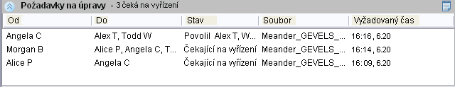

V podokně Požadavky na úpravy jsou uvedeny následující požadavky:
Když je požadavek povolen, zamítnut nebo odvolán, přesunou se příslušné informace do Historie požadavků na úpravy. Je-li požadavek odeslán více uživatelům, zůstává zobrazen v podokně Požadavky na úpravy, dokud nebude plně povolen (nezamítne jej žádný z příjemců).
U každé žádosti čekající na vyřízení je v podokně Požadavky na úpravy uveden odesílatel, příjemce, stav, odpovídající projekt aplikace Revit a čas původního odeslání požadavku.
Pokud je uživatelské jméno zobrazeno šedou barvou, nepoužívá tento uživatel v současné době aplikaci Worksharing Monitor nebo nemá otevřen požadovaný projektový soubor. Aplikace Worksharing Monitor proto nemůže takového uživatele uvědomit o požadavcích čekajících na vyřízení. Uživatele je nutné o požadavku informovat jiným způsobem. Pokud nemůže aplikace Worksharing Monitor uživatele kontaktovat a informovat jej o požadavku na úpravy, zobrazí příslušné oznámení.
Ve sloupci Stav se zobrazují následující položky:
