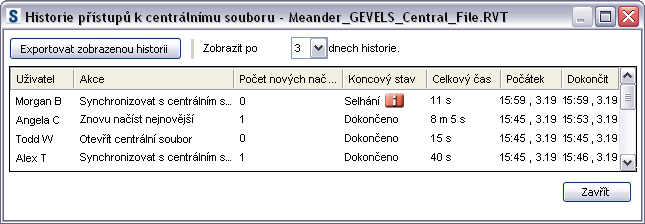

V podokně Přístup k centrálnímu souboru se zobrazují jen aktuální aktivity týkající se projektu. Chcete-li si prohlédnout nedávnou historii přístupů k centrálnímu souboru (do 5 dní), postupujte následujícím způsobem.
Prohlížení historie přístupů k centrálnímu souboru
Dialog Historie zobrazuje informace o každé akci, která se týká centrálního souboru projektu aplikace Revit. Pokud došlo k selhání přístupu k centrálnímu souboru, zobrazí se po kliknutí na tlačítko
informace o tomto selhání. Viz část Jestliže synchronizace s centrálním souborem selže.
Export historie do souboru
