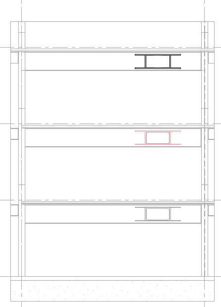

panel Upravit vložené
Na kreslicí ploše se zobrazí panel Upravit vložené. Nově vložené prvky se zobrazí barvou definovanou pro výběr, což označuje, že jsou vybrány a je možné je přesunout. Ostatní prvky se na kreslicí ploše zobrazí šedě, což označuje, že je nelze v režimu úpravy vložených prvků upravit.
V režimu úpravy vložených prvků můžete vybrat nebo zrušit výběr konkrétních prvků. (Nevybrané prvky se zobrazí černě, vybrané prvky modře [případně jinou barvou definovanou pro výběr].) Tento nástroj umožňuje přesunout konkrétní prvek bez nutnosti přesunu všech vložených prvků. Po přesunutí můžete zrušit výběr vloženého prvku a potom vybrat jiný prvek, který chcete přesunout do požadovaného umístění.
Chcete-li ukončit režim Upravit vložené a zrušit vložené prvky, klikněte na tlačítko
(Storno) na panelu Upravit vložené.
Vložené prvky se zobrazí černě. Černě se zobrazí také ostatní prvky ve výkresové oblasti, které se v režimu Upravit vložené zobrazují šedě.
