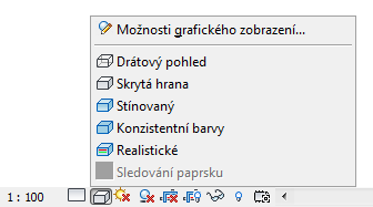

Na ovládacím panelu pohledu klikněte v dolní části kreslicí plochy na ikonu Styl zobrazení a vyberte některou z možností.

V šabloně pohledu klikněte u položky Zobrazení modelu na tlačítko Upravit. V dialogu Možnosti grafického zobrazení vyberte požadovaný styl zobrazení a podle potřeby definujte další možnosti.
