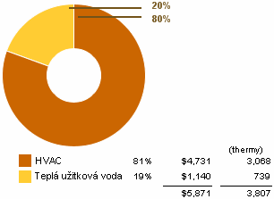

Při prohlížení souboru služby Autodesk® 360 Energy Analysis v dialogu Výsledky a porovnání tato tabulka porovnává odhadovanou spotřebu paliva pro systémy HVAC (vytápění, větrání a klimatizaci) a teplé užitkové vody. Mezi hlavní paliva patří topný olej, zemní plyn, propan a další zdroje.
Graf znázorňuje procentuální podíl celkové spotřeby paliva, nákladů a termů pro každou oblast použití. Rozpoznáním, která oblast použití vyžaduje nejvíce paliva, se můžete zaměřit na strategie k omezení celkové spotřeby energie tohoto projektu.
Převod: 1 therm = 100 kBtu = 105,5 MJ
