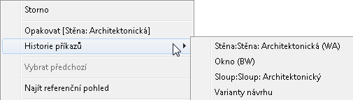

Chcete-li zopakovat příkazy, proveďte kteroukoliv z následujících akcí:
- Klikněte pravým tlačítkem ve výkresu a klikněte na možnost Zopakovat [poslední příkaz].
- Klikněte pravým tlačítkem ve výkresu a klikněte na možnost Poslední příkazy
<název příkazu>. Naposledy použité příkazy obsahují zobrazené možnosti. V seznamu je uvedeno nanejvýš pět posledních příkazů.
Poznámka: V seznamu posledních příkazů nejsou dostupné následující položky: nastavení nástrojů, příkazy specifické pro plochu a pohled, příkazy upravit, znovu/zpět, kopírovat/vyjmout/vložit, ukončit/storno a některé příkazy panelu Možnosti.
- Chcete-li spustit poslední použitý příkaz, stiskněte klávesu Enter.
- Přiřaďte funkci Zopakovat poslední příkaz klávesovou zkratku.
