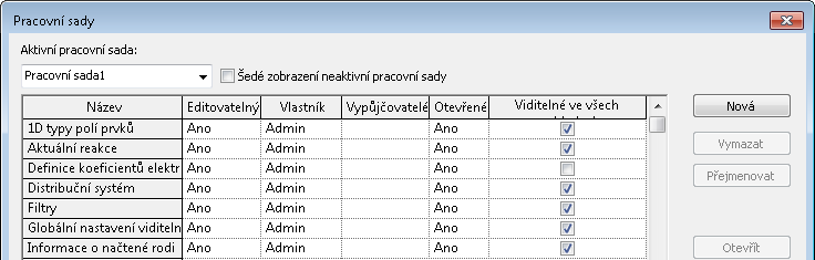

Při vytváření pracovní sady můžete použít možnost Viditelné ve všech pohledech v dialogu Nová pracovní sada a určit tak, zda má být pracovní sada viditelná ve všech pohledech modelu. Toto nastavení je uvedeno v dialogu Pracovní sady ve sloupci Viditelné ve všech pohledech.
Tímto globálním nastavením lze definovat výchozí chování pracovních sad v pohledech projektu. V rámci jednotlivých pohledů není možné viditelnost pracovní sady přepsat.
