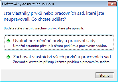

Uložit lokálně
Tato možnost slouží k místnímu uložení vašich změn do lokálního modelu bez provedení synchronizace s centrálním modelem, přičemž se zobrazí dialog Uložit změny do lokálního souboru. Protože jste neprovedli synchronizaci s centrálním souborem, stále vlastníte všechny vámi upravené prvky.
Máte tyto možnosti:
- Klikněte na možnost Uvolnit nezměněné prvky a pracovní sady, pokud je chcete zpřístupnit ostatním. Nezměněné upravitelné prvky a pracovní sady se uvolní a místní model se uloží. Zůstanete vypůjčovatelem všech prvků, které jste v upravitelných sadách změnili.
- Kliknutím na možnost Zachovat vlastnictví všech prvků a pracovních sad zachováte při uložení místního modelu všechna oprávnění k úpravám. Místní model se zavře bez synchronizace s centrálním souborem nebo uvolnění pracovních sad či vypůjčených prvků.

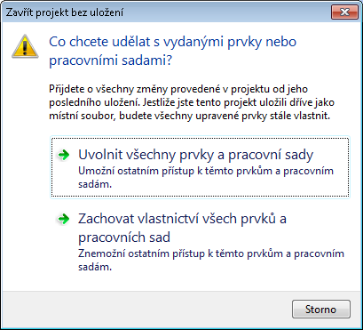

Neukládat projekt
Výběrem této možnosti zrušíte všechny změny provedené v lokálním modelu. To nemá žádný vliv na poslední uložení do místního modelu. Tato možnost obnoví lokální model do stavu při jeho posledním uložení a zobrazí dialog Zavřít projekt bez uložení.
Máte tyto možnosti:
- Kliknutím na možnost Uvolnit všechny prvky a pracovní sady umožněte ostatním přístup jak k upraveným, tak k neupraveným prvkům a pracovním sadám. To vám umožní zrušit všechny změny, které jste provedli na vypůjčených prvcích a vlastněných pracovních sadách.
- Kliknutím na možnost Zachovat vlastnictví všech prvků a pracovních sad si ponecháte ve vlastnictví vypůjčené prvky a svoje pracovní sady. Vámi provedené změny budou ztraceny.
