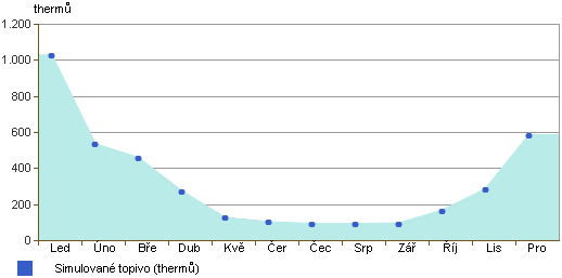

Měsíční spotřeba topiva
Poznámka: K dispozici je jako výhoda ke službě Autodesk® Subscription.
Při prohlížení souboru služby Autodesk® 360 Energy Analysis v dialogu Výsledky a porovnání tento graf zobrazuje odhadovanou spotřebu topiva projektu podle měsíců. Pokud projekt využívá k ohřívání topivo (namísto elektrických topných těles), během chladnějších měsíců roku se zvyšuje spotřeba topiva.
