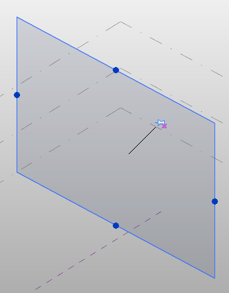

Referenční roviny se zobrazují v prostředí koncepčního návrhu ve 3D pohledu. Tyto referenční roviny lze upravovat jako 3D prvky. Můžete například uzamknout 3D referenční rovinu, aby ji nebylo možné přemístit, a poté zrušit její připnutí a přetažením myší změnit její rozměry. Pokud je referenční rovina vybrána, její název se zobrazí ve 3D pohledu..
| 3D referenční rovina – ukotvená a s kruhovými úchyty pro přetažení |
