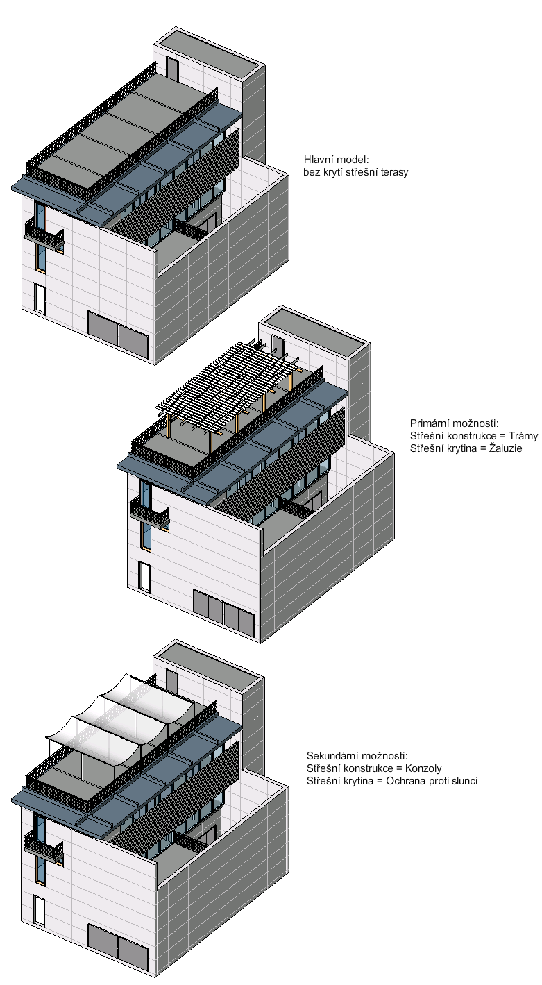

Varianty návrhu se mohou lišit svou složitostí. Projektant může například prozkoumat alternativy pro návrhy vstupů nebo pro konstrukční systémy střechy. Varianty návrhu se v průběhu projektu stávají konkrétnějšími a jednoduššími. Obvykle se využívají následujícím způsobem:
Pomocí variant návrhu je možné v průběhu projektu prozkoumat více návrhů. Kdykoliv během projektového procesu můžete mít více sad variant návrhu. Obvykle se každá sada variant návrhu týká určité otázky nebo oblasti. Pokud chcete například prozkoumat možnosti pro pergolu a slunečník pro střešní terasu, můžete vytvořit sadu variant nazvanou Zastřešení s několika návrhy zastřešení (sluneční clona nebo žaluzie). Kromě toho můžete vytvořit sadu nazvanou Střešní konstrukce s více konstrukčními návrhy (vzpěrami nebo nosníky). Poté, co je zvolen konečný návrh, je možné zvolené varianty začlenit do hlavního modelu a odstranit alternativy.
