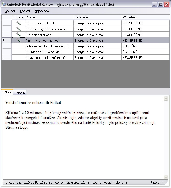

Výsledky provedené kontroly se zobrazí v Prohlížeči výsledků kontrol. S uvedenými informacemi můžete pracovat různými způsoby, mezi něž patří:
Informace obsažené v Prohlížeči výsledků kontrol jsou u každé kontroly a výsledku (Vyhovující, Nevyhovující nebo Jen výkaz) uvedeny pro okamžitý přehled nahoře. Podrobné informace o konkrétních položkách, které vyhověly nebo nevyhověly daným kritériím, jsou uvedeny na dvou kartách v dolní části okna prohlížeče: Výkaz a Položky.
Na následujícím obrázku vidíme Prohlížeč výsledků kontrol:
Na kartě Výkaz jsou uvedeny podrobnosti o výsledcích kontroly. Pokud při kontrole nejsou splněna požadovaná kritéria, zobrazí se tabulka příslušné geometrie nebo dat a podrobná zpráva pro uživatele.
Na kartě Položky jsou uvedeny konkrétnější údaje o výsledcích kontrol. Umožňuje vybrat ze seznamu požadovanou položku a pomocí aplikace Revit vyhledat nejvhodnější pohled pro nastavení či úpravy v případě, že je dostupný zdroj problémů a je možné provést revizi nebo ruční opravu.
Vedle některých kontrol se může ve sloupci oprav zobrazit ikona klíče. To znamená, že lze použít modul Model Review k provedení automatické opravy (kde to je na místě). S podrobnostmi o každé šabloně kontroly a také o dostupných možnostech se můžete seznámit v části Vysvětlení typů kontrol.
