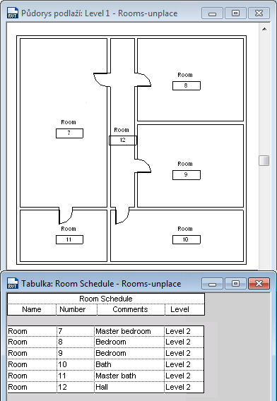

Po vytvoření místností je možné místnosti odebrat z modelu budovy těmito způsoby:
- Zrušení umístění: místnost se odebere ze svého umístění v modelu budovy, projekt však i nadále obsahuje informace o místnosti. Poté lze místnost umístit do jiného umístění později v průběhu změny projektu. Viz část Zrušení umístění nebo přemístění místnosti.
- Odstranění: místnost se zcela odebere (včetně všech informací o místnosti) z projektu. Viz část Odstraňování místností.
Půdorys podlaží obsahující místnosti a výkaz místností
