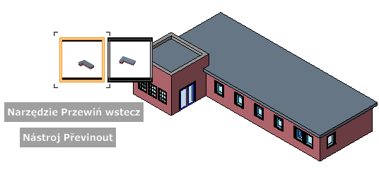

Pomocí nástroje Převinout lze z navigační historie zobrazit dřívější pohledy. Z historie navigace lze obnovit dřívější pohled nebo rolováním procházet všechny uložené pohledy.
Panel Převinout historii se zobrazí při podržení stisknutého tlačítka polohovacího zařízení na nástroji Převinout na kolečku. Navigační historii lze procházet rolováním. Chcete-li v historii navigace obnovit předchozí pohledy, přetáhněte závorku vlevo na panelu Převinout historii.
Obnovení předchozího pohledu
Obnovení předchozího pohledu pomocí panelu Převinout historii
Zobrazí se panel Převinout historii.
Přetažením doleva obnovíte starší pohled. Přetažením doprava obnovíte pohled, který je novější než ten, který právě sledujete. Na pravé straně budou pohledy dostupné až poté, co použijete nástroj Převinout. Aktuální polohu v rámci historie navigace udává oranžové pole, které se přetahuje podél panelu Převinout historii.
