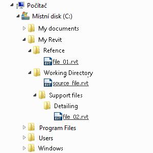

Na následujícím obrázku je jako příklad použita jednoduchá adresářová struktura.
V tomto případě jsou absolutní a relativní cesty definovány uvedeným způsobem. Povšimněte si složky Pracovní adresář (Working Directory). Tento název byl použit jen pro demonstrační účely. Pracovní složka může mít libovolný název.
| Soubor | Absolutní cesta | Relativní cesta |
| sourcefile.rvt | C:\My Revit\Working Directory\source-file.rvt | source-file.rvt |
| file_01.rvt | C:\My Revit\Reference\file_01.rvt | ..\Reference\file_01.rvt |
| file_02.rvt | C:\My Revit\Working Directory\Support Files\Detailing\file_02.rvt | Support Files\Detailing\file_02.rvt |

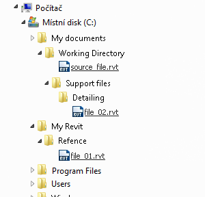

Při přesunutí nebo přejmenování pracovního adresáře mohou být cesty považovány za nevyřešené (přerušené). Na následujícím obrázku si to ukážeme na příkladu pracovního adresáře, který byl přesunut do adresáře Moje dokumenty (My Documents).
Nyní se ze všech původních absolutních cest staly nevyřešené cesty, protože odkazují na konkrétní místo. Přeruší se i relativní cesta k souboru file_01.rvt, protože se tento soubor nacházel mimo pracovní adresář a nepřesunul se tedy spolu s ním.
