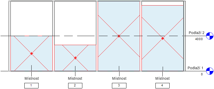

Definování horní hranice místnosti
Parametry Horní limit a Limit odsazení společně definují horní hranici místnosti.
Poznámka: Jestliže prvky ohraničující místnost protínají odsazení horního limitu, pak tuto hranici tvoří tyto prvky. (Viz část Zvážení stropů a podlaží ve výpočtech objemu místnosti.)
Předpokládejme, že místnost začíná na Podlaží 1. Chcete-li určit, že by měla přesahovat nahoru o 4000 mm nad Podlaží 2, zadejte do pole Horní limit Podlaží 2 a do pole Odsazení limitu hodnotu 4000 mm. Ve výchozím nastavení je Odsazení limitu vzdálenost mezi podlažími (10’ nebo 4000 mm).
