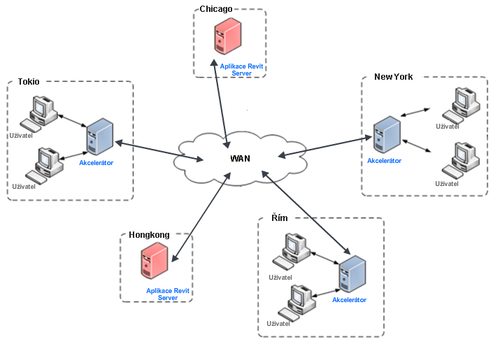

Aplikace Revit Server umožňuje serverové sdílení práce, ve kterém geograficky dislokované projektové týmy mohou spolupracovat na stejném modelu v síti WAN (Wide Area Network). Jak je uvedeno níže, více členů týmu ve více místních sítích používá akcelerátory aplikace Revit Server pro připojení k jedné nebo více serverům aplikace Revit Server v síti WAN.
Serverové sdílení práce v síti WAN
