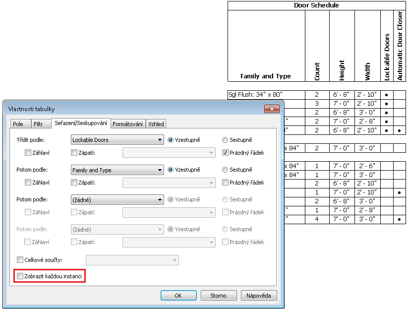

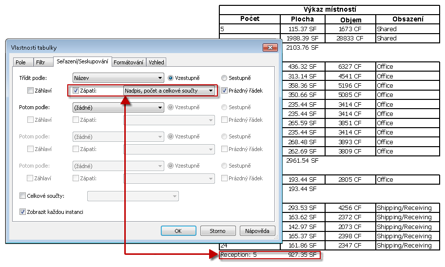

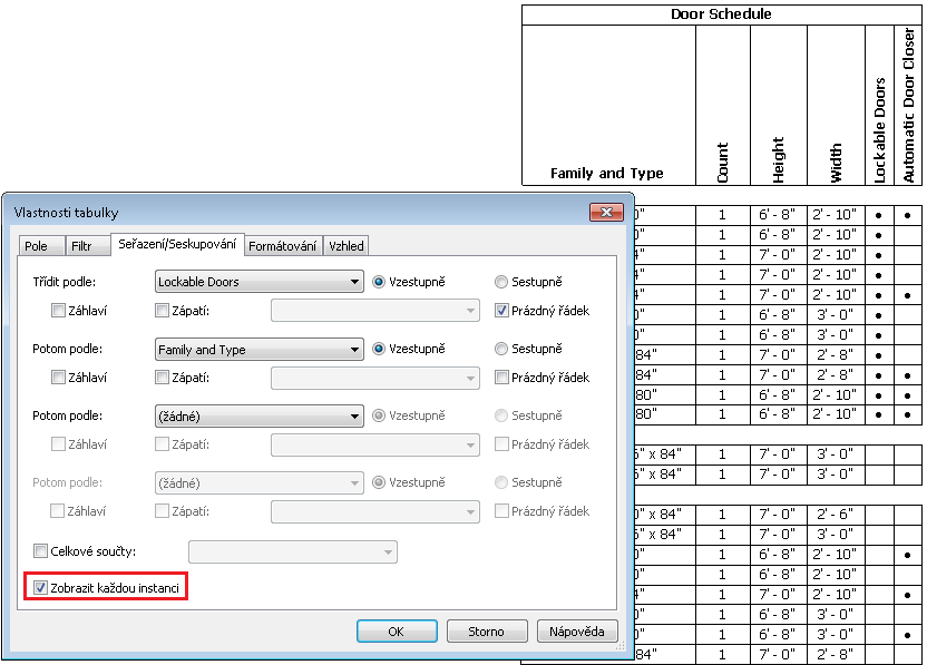

Na následujících obrázcích jsou znázorněny příklady řazení a seskupení u výkazů včetně zobrazení instancí jako jednotlivých položek, řazení a celkových součtů.
Na následujících obrázcích je znázorněn jeden a tentýž výkaz. U prvního je zaškrtnuto políčko Zobrazit každou instanci, u druhého je zaškrtnutí tohoto políčka zrušeno.
