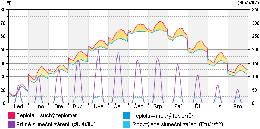

Denní průměry počasí
Poznámka: K dispozici je jako výhoda ke službě Autodesk® Subscription.
Při prohlížení souboru služby Autodesk® 360 Energy Analysis v dialogu Výsledky a porovnání toto schéma sleduje roční průměry pro teplotu a sluneční záření. Osa y na levé straně je teplota a osy y na pravé straně je sluneční záření v BTU za hodinu na plochu.
Parametr Popis
Teplota – suchý teploměr Denní průměr teploty suchého teploměru pro celý rok.
Teplota – mokrý teploměr Denní průměr teploty mokrého teploměru pro celý rok.
Rozptýlené sluneční záření Část slunečního záření, která je rozptýlena dolů do atmosféry.
Když je jasno, rozptýlené sluneční záření tvoří přibližně 10 % celkového slunečního záření dopadajícího na povrch Země. Když je extrémně zataženo, podíl rozptýleného záření se může blížit hodnotě 100 %.
Přímé sluneční záření Složka slunečního záření dopadající na povrch Země ze směru slunce, u které nedošlo k lomu, odrazu ani rozptýlení.
