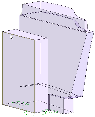

Ukazatel myši zvýrazňující rovinnou vertikální plochu

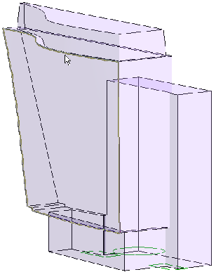

Ukazatel myši zvýrazňující nesvislou plochu
