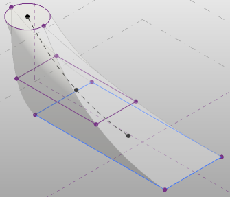

Následující obrázek ukazuje nezavazbený tvar, který je uzamčen k vybranému spodnímu (čtvercovému) profilu.
| Nezavazbený tvar | Výsledný uzamknutý tvar |
Chcete-li nastavit nezavazbený typ tvaru, klikněte na kartu Upravit | Prvek hmoty
panel Prvek tvaru
Uzamknout profily. Viz část Nezavazbené tvary a tvary založené na referencích.
U nezavazbených profilů lze manipulovat s vrcholem nebo hranou profilu.
| Počáteční nezavazbený tvar | Upravený pravý dolní vrchol | Výsledný nezavazbený tvar |
