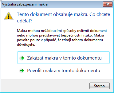

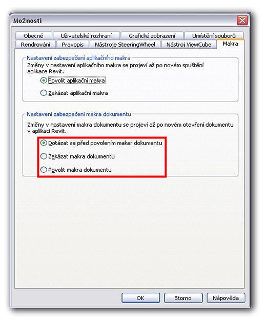

- Makra – Při spuštění u složek se může zobrazit dialog s výzvou pro každý soubor, podobnou té na následujícím obrázku:
