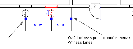

  1. Vyberte prvek.
  2. Proveďte jednu z následujících akcí:
    • Přetáhněte ovládací prvek (modrý čtvereček) na jinou referenci.
    • Klikněte pravým tlačítkem myši na ovládací prvek vynášecí čáry a klikněte na možnost Přemístit vynášecí čáru. Vynášecí čáru pak můžete přemístit na novou referenci.
Poznámka: Úpravy vynášecích čar dočasných kót se ukládají na bázi příslušné relace. Například když výchozí dočasná kóta udává vzdálenost mezi středy dvou stěn, a vynášecí čára je poté přesunuta tak, aby udávala vzdálenost k plochám stěn, bude při následném výběru stěny pro danou relaci zachováno umístění upravené vynášecí čáry.
