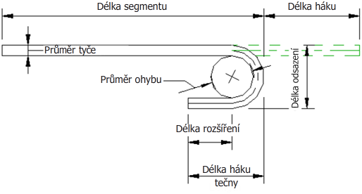

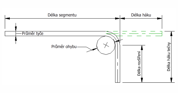

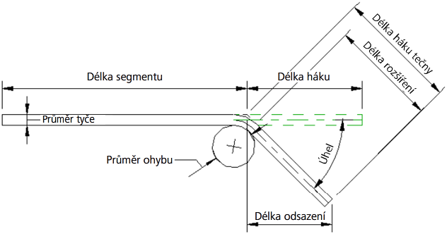

Následující obrázky znázorňují parametry, které definují hák výztuže.
Hák 45°
Hák 90°
Hák 135°
Hák 180°
