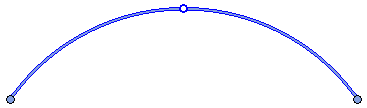

Změna velikosti obloukových stěn
Pro obloukové stěny lze změnit velikost pomocí středního a koncového ovládacího prvku.
  1. Vyberte obloukovou stěnu.
  2. Přetažením koncových ovládacích prvků změňte délku oblouku.
  3. Chcete-li změnit poloměr oblouku a přitom jej zachovat koncentrický, na panelu Možnosti klikněte na možnost Zachovat koncentrický.
    Ponechte tuto možnost nevybranou, pokud chcete zachovat stávající koncové podmínky, jako je umístění koncového bodu nebo tečnost k přímé stěně.
  4. Přetáhněte prostřední ovládací prvek.
