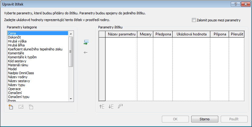

Jeden nebo více parametrů se k štítkům přiřazují pomocí okna Upravit štítek.
V okně Parametry kategorie jsou uvedeny parametry štítku týkající se typu popisku. V okně Parametry štítku jsou uvedeny parametry kategorie, které se zobrazí v štítku. Obvykle se jedná o jediný parametr, ale můžete stanovit podrobnější zřetězené štítky.
