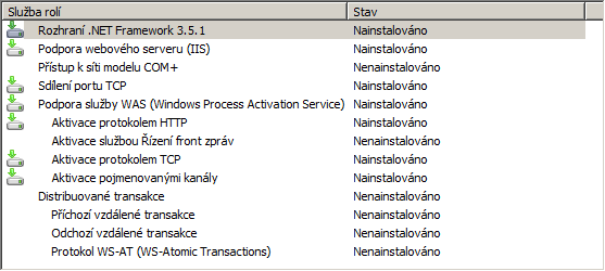

  3. V poli Souhrn rolí vyberte možnost Aplikační server.
  4. Přejděte dolů k položce Služby rolí a zkontrolujte, zda je nainstalováno následujících šest služeb rolí:
    Poznámka: Vzhledem k existujícímu stavu na serveru mohou být nainstalovány i další služby rolí.

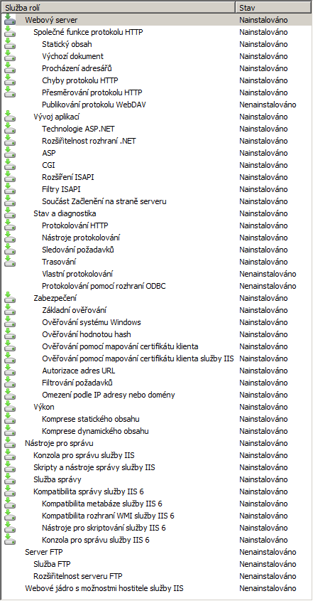

  6. V poli Souhrn rolí vyberte možnost Webové služby (IIS).
  7. Přejděte dolů k položce Služby rolí a zkontrolujte, zda je nainstalováno následujících 40 služeb rolí:
