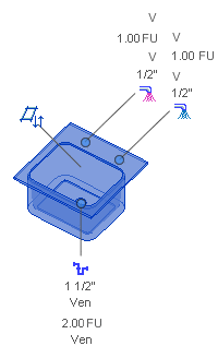

Před připojením k systémovému konektoru můžete zobrazit jeho vlastnosti. Každý systémový konektor má popisek a odkaz zobrazující typ systému a data konektoru, obvykle velikost, směr toku a jednotky toku/tělesa.
V libovolném pohledu vyberte systémové zařízení (vybavení nebo těleso) pro zobrazení popisků konektorů.
Odkazová čára se zobrazuje od každého konektoru k symbolu typu systému mimo ohraničující kvádr tělesa, nejlépe ve směru konektoru.
Kliknutím na ikonu typu systému spusťte kreslicí příkaz a získejte velikost a výšku od konektoru.
