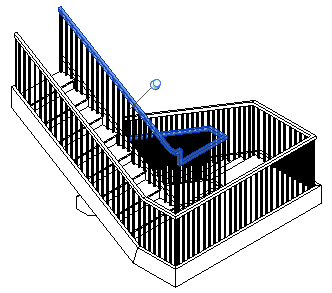

typ spojitého zábradlí určeného pro systém zábradlí |
Upravte vlastnost Typ v části horního madla nebo madla. Viz část Vlastnosti typu systému zábradlí. |
typ spojitého zábradlí použitého v určité instanci |
- Vyberte zábradlí.
- Klikněte na ikonu připínáčku (
- V části Výběr typu vyberte typ zábradlí.
vlastnosti pro typ spojitého zábradlí |
- Vyberte zábradlí.
- Na paletě Vlastnosti klikněte na možnost
(Upravit typ).
- Vlastnosti podle potřeby upravte. Viz část Vlastnosti typu spojitého zábradlí.
Poznámka: Úprava vlastností typu změní tyto specifikace pro všechna zábradlí s použitím tohoto typu.
profil zábradlí pro instanci spojitého zábradlí |
- Vyberte zábradlí.
- Na panelu Spojité zábradlí klikněte na možnost
(Upravit zábradlí). Výběr příkazu Upravit zábradlí odemkne zábradlí, aby bylo možné jej upravit.
- Pomocí nástrojů na panelu Profil vyberte profil, který chcete použít pro zábradlí nebo načtěte novou rodinu profilů.
- Klikněte na tlačítko
(Dokončit režim úprav).
spoje zábradlí |
- Vyberte zábradlí.
- Na panelu Nástroje klikněte na možnost
(Upravit trajektorii).
- Na panelu Spoje klikněte na možnost
(Upravit spoje zábradlí) a určete zkosení nebo zaoblení jednotlivých spojů. Viz část Úprava spojů spojitého zábradlí.
trajektorie přesahu zábradlí |
- Vyberte zábradlí s přesahem, který chcete upravit.
(Upravit zábradlí).
- Podle potřeby můžete zobrazit okno Prohlížeč pracovní roviny a použít nástroje kreslení k úpravě trajektorie přesahu. Viz část Definování přesahů spojitého zábradlí.
trajektorie zábradlí |
Trajektorie zábradlí je řízena systémovou trajektorií zábradlí a nelze ji změnit. Chcete-li systémovou trajektorii zábradlí upravit, vyberte systém zábradlí a na panelu Režim klikněte na tlačítko (Upravit trajektorii). Viz část Úprava načrtnutých prvků. |
