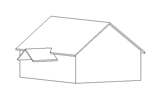

Nástroj Připojit/odpojit geometrii nepřipojí stěnu ke střeše.
Střechu nelze spojit s více než jednou horní plochou jiné střechy.
Pokud jako cíl vyberete stěnu, můžete střechu spojit s horní plochou jiné střechy a stěnou pod touto střechou. Stěna musí být připojena k cílové střeše, přičemž cílová střecha musí být střechou v půdorysu.
