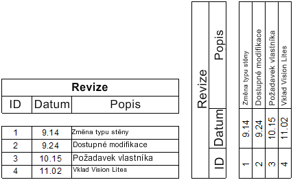

Revizní výkaz je možné v rohovém razítku otočit o 90° ve směru a proti směru hodinových ručiček. Chcete-li otočit revizní výkaz, změňte rodinu rohových razítek. Revizní výkaz není možné otočit na jednom výkresu v projektu.
Horizontální revizní výkaz (vlevo) a otočený revizní výkaz (vpravo)
Viz část Změna rohového razítka.
Na stavovém řádku se zobrazuje Zobrazení tabulky : Zobrazení tabulky : Revizní výkaz.
Definováním pevné výšky se zajistí, že revizní výška nepřesáhne hranice výkresu. Viz část Definování výšky revizního výkazu.
Viz část Načtení rohového razítka do projektu.
