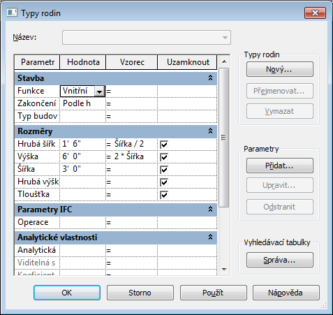

Podle toho, jak se hodnoty kót se štítky mění, aktualizují se také hodnoty parametru typu rodiny v dialogu Typy rodin, kam můžete zadávat vzorce definující vztahy mezi kótami (viz obrázek).
Přesuňte například kótu opatřenou štítkem do nového umístění. Všechny čáry, které jsou asociovány pomocí vzorců, se přesunou v souladu s jejich nastavením parametrů. Pokud například platí, že parametr B = A/2, pak se hodnota B vždy rovná polovině parametru A. Jestliže se hodnota B změní na 8, hodnota A se změní na 16. Při přímé manipulaci s těmito čarami je vidět, jak se na kreslicí ploše mění hodnoty parametrů.
Vzorce přiřazené k parametru se zobrazují v rozevíracím seznamu Štítek na panelu Možnosti. Lze je vybrat a použít u kót se štítky. Při použití u kóty se vzorec na kreslicí ploše zobrazuje jako nový štítek.
