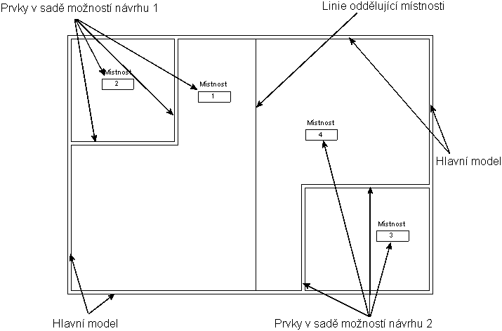

Jestliže chcete, aby se tvar, velikost nebo umístění místnosti lišily pro různé varianty návrhu ve více sadách variant, postupujte takto:
  1. V hlavním modelu rozdělte prostor do místností pomocí čar oddělení místností. (Nepřidávejte však prvky místnosti do hlavního modelu.)
  2. Vytvořte jednu sadu variant pro každou z místností.
  3. Ve variantách návrhu pro danou sadu přidejte místnosti.
Je možné vytvořit vyhrazené pohledy pro zobrazení různých kombinací variant návrhu z každé sady. (Viz část Vyhrazení pohledů pro varianty návrhu.)
