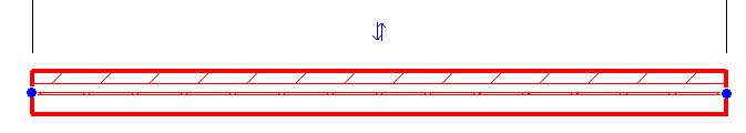

Složená stěna v půdorysném pohledu před převrácením
Složená stěna po převrácení (první a poslední vrstva změnila polohu)
