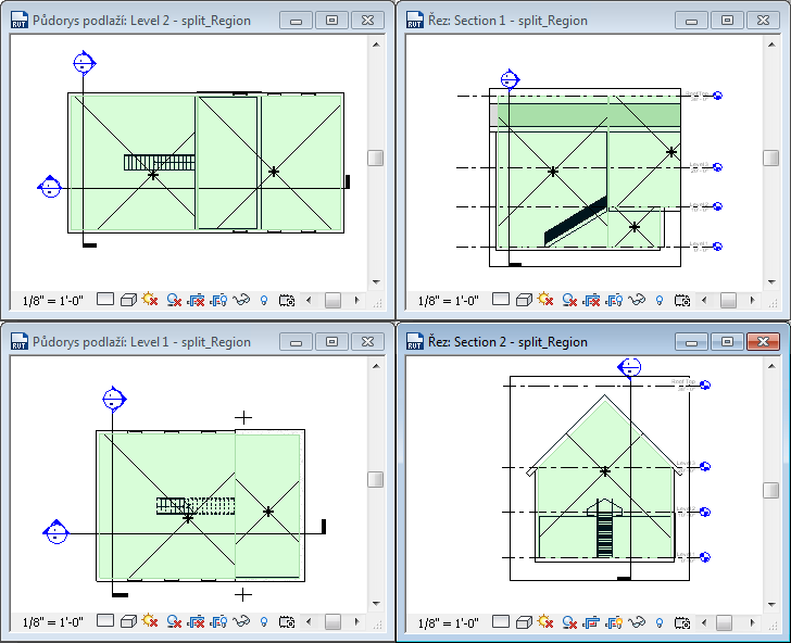

  1. Pro plochu, která prochází více podlažími, klikněte dvakrát v Prohlížeči projektu na půdorys podlaží obsahující podloží základny.
    Dále vytvořte pohled řezu, čímž ověříte prostory vertikálně při umístění.
    Tip: Prostory se nezobrazí v prostorových pohledech.
  2. Můžete použít existující pohled řezu, avšak ujistěte se, zda linie řezu protíná plochu, kde budou prostory umístěny.
  3. Klikněte na kartu Pohled panel Vytvořit Řez.
  4. V půdorysném pohledu podlaží nakreslete dva kolmé řezy přes půdorys podlaží, jak je znázorněno.
    Ujistěte se, zda linie řezu protíná plochu, do které umísťujete prostor. Pokud ne, prostor se v pohledu řezu nezobrazí.
  5. V Prohlížeči projektu dvakrát klikněte na pohled nového řezu, čímž jej otevřete.

  9. Klikněte na kartu Analyzovatpanel Prostory a zóny Oddělovač prostorů a nakreslete oddělovač prostorů, čímž rozdělíte plochu podle různých horních limitů.
    Poznámka: Čáry oddělení prostorů jsou komponenty ohraničující místnost.
  10. V Prohlížeči projektu otevřete zobrazení obou nových řezů.
  11. Zavřete všechny pohledy kromě pohledů dvou řezů a půdorysu podlaží, kam chcete umístit prostor, a na klávesnici zadejte WT, čímž dané tři pohledy umístíte vede sebe.
    Také můžete kliknout na kartu Pohledpanel Okna Vedle sebe.
  12. Klikněte na pohled řezu, aby se aktivoval.
  13. Na klávesnici zadejte VG.
  14. Na kartě Kategorie modelu v dialogu Viditelnost/zobrazení přejděte k položce Prostory.
  15. Rozbalte položku Prostory, vyberte možnost Interiér a Reference (pokud chcete zobrazit referenční nitkové kříže) a klikněte na tlačítko OK.
  16. Opakováním postupu nastavíte prostory jako viditelné v druhém pohledu řezu a půdorysném pohledu podlaží.

  24. V pohledu řezu a půdorysném pohledu podlaží ověřte, zda vystínované plochy představující objem prostorů mají definovánu vazbu z podlaží základny na vyšší podlaží a zda neexistují nestínované plochy (způsobené například dutinami nebo šachtami). To umožňuje přesnější výpočet objemu.
  25. Pokud prostor není zavazben podle určení v pohledu řezu, ověřte, zda je horní limit prostoru určen vzhledem k vyšší podlaze a předefinujte prostor vertikálně, pokud je třeba.
    Také je nutné vyřešit všechny nestínované oblasti.
    Ostatní složité prostory lze rozdělit pomocí čar oddělení prostoru nebo podlaží, jak je znázorněno.
    Příklad vlevo: Podlaží rozdělí plochu horizontálně. Dolní plocha má základnu jako Podlaží 1 a horní limit jako Podlaží 2. Druhý prostor je určen základnou jako Podlaží 2 a horní limit jako Úroveň vršku střechy.
    Příklad vpravo: Čára oddělení prostoru rozdělí plochu vertikálně. Dolní plocha má základnu jako Podlaží 1 a horní limit jako Úroveň vršku střechy. Druhý prostor používá Úroveň 2 jako základnu a Úroveň vršku střechy jako horní limit.
