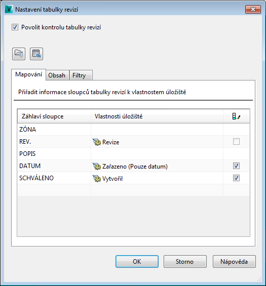

Karta Mapování
Na kartě Mapování můžete mapovat vlastnosti úložiště do sloupců tabulky revizí.
Záhlaví sloupce
Název sloupce, který se zobrazí v tabulce revizí
Vlastnosti úložiště
Název vlastnosti úložiště, kterou jste namapovali do sloupce asociované tabulky revizí.
Hodnota této vlastnosti se automaticky zobrazí v poli sloupce v tabulce revizí výkresu.
Ovládací prvky Přednost vydaným a Přednost nevydaným
Vyberte zaškrtávací políčko u libovolného řádku, kde má systém aktualizovat tabulku revizí pouze prostřednictvím vydaných informací. Pokud políčko u řádku není zaškrtnuto, bude použita poslední informace z úložiště.

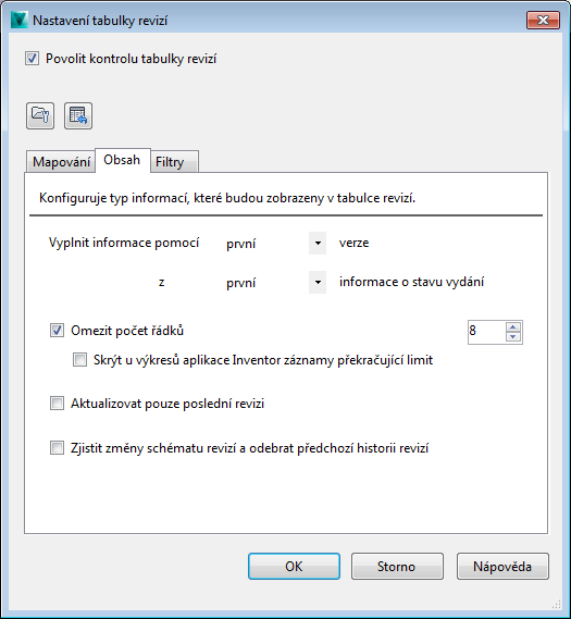

Karta Obsah
Na kartě Obsah můžete vynutit typ informací zobrazených v tabulce revizí.
Aktualizovat řádky pomocí...
Ovládací prvek Výběr verzí
Vyberte verzi a stav vydání, které chcete použít na záznamy historie revizí.
Zaškrtávací políčko Omezit počet řádků
Pokud chcete omezit počet řádků zobrazených v tabulce revizí, zaškrtněte políčko Omezit počet řádků. Výběrem hodnoty z číselníku hodnot určete omezení počtu řádků, které chcete zobrazit.
Poznámka: Pokud je možnost Omezit počet řádků zapnuta, jsou ve výchozím nastavení odstraňovány záznamy, které překračují omezení. Ve výkresech aplikace Inventor můžete také vybrat možnost, při které budou tyto záznamy místo odstranění skryty.
Zaškrtávací políčko Skrýt u výkresů aplikace Inventor záznamy překračující limit
Toto políčko zaškrtněte, chcete-li další záznamy výkresů aplikace Inventor skrýt místo jejich odstranění.
Aktualizovat pouze poslední revizi
Toto políčko zaškrtněte, chcete-li aktualizovat namapované hodnoty pouze pro poslední řádek revize v rámci tabulky revizí. Žádné další namapované hodnoty ve starších řádcích revize nebudou aktualizovány, i když data v úložišti nebudou ekvivalentní.
Poznámka: I když zaškrtnete políčko Aktualizovat pouze poslední revizi, funkce Tabulka revizí úložiště bude i nadále odebírat řádky revizí, které se nenacházejí v úložišti.
Zjistit změny schématu revizí a odebrat předchozí historii revizí
Pokud používáte více schémat revizí, zaškrtnutím tohoto políčka zajistíte, že bude použito aktuální schéma revize. Starší řádky revizí ze staršího schématu revizí budou nahrazeny aktuálním schématem revizí.

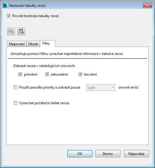

Karta Filtry
Na kartě Filtry můžete dále upřesnit data zobrazená v tabulce revizí použitím filtrů úrovně revizí.
Zobrazit revize v následujících úrovních
Toto políčko zaškrtněte u každé úrovně revize, kterou chcete zobrazit v tabulce revizí. Pokud máte například výkres označen jako revizi B.2.1 a zaškrtnete pouze políčka Primární a Sekundární, zobrazí se v tabulce revizí pouze revize B.2.
Další informace o primární, sekundární a terciární úrovni revizí naleznete v tématu Schémata revizí.
Použít pravidla priority a zobrazit pouze X úrovní revizí
Pokud ve skupině revizí existuje více úrovní revizí, je nutné určit, kterou úroveň revizí chcete zobrazit. Zaškrtněte toto políčko a vyberte, zda chcete v tabulce revizí zobrazit nejvyšší nebo nejnižší úrovně.
Tato možnost má přednost před možností Zobrazit revize v následujících úrovních.
Vynechat počáteční řádek revize
Toto políčko zaškrtněte, chcete-li z tabulky revizí vynechat počáteční řádek revize.
Někteří uživatelé zjistí, že pokud se počáteční hodnota revize (například A) již nachází v rohovém razítku tabulky revizí, není již nutné opakovat ji jako první řádek revize. Po zaškrtnutí tohoto políčka se první řádek revize v tabulce revizí změní na hodnotu další revize (například A.1).

Mapování vlastností úložiště do sloupců tabulky revizí
  1. V dialogu Nastavení tabulky revizí vyberte kartu Mapování.
  2. Klikněte na prázdné pole v části Záhlaví sloupce a zadáním hodnoty vytvořte záhlaví sloupce pro tabulku revizí.
  3. Klikněte na odpovídající pole ve sloupci Vlastnosti úložiště a z rozevíracího seznamu vyberte vlastnost, kterou chce namapovat na záhlaví sloupce.
    Poznámka: Systémová vlastnost Revize je klíčovým mapováním a je nutné ji mapovat nejméně na jedno záhlaví sloupce.
  4. Pokud se mají v tabulce revizí u přiřazení vlastnosti zobrazovat pouze vydané hodnoty, zaškrtněte políčko ve sloupci ovládacího prvku nastavujícího přednost vydaným hodnotám. Pokud se místo toho má zobrazovat poslední hodnota vlastnosti, zaškrtnutí tohoto políčka zrušte.
  5. Opakujte poslední tři kroky u dalších položek.
  6. Kliknutím na tlačítko OK uložte změny.
Konfigurace použití první nebo poslední verze hodnoty revize
    Při práci s revizemi je možné mít v rámci jedné revize více verzí výkresu. Na kartě Obsah můžete určit, zda se v tabulce revizí mají zobrazovat data první nebo poslední verze revize.
  1. V dialogu Nastavení tabulky revizí vyberte kartu Obsah.
  2. Na řádku Aktualizovat řádky pomocí vyberte, zda chcete zobrazit hodnoty první nebo poslední verze revize.
  3. Na dalším řádku vyberte, zda chcete nebo nechcete pro informace o stavu vydání použít hodnoty první nebo poslední revize.
  4. Kliknutím na tlačítko OK uložte změny.
Omezení počtu řádků tabulky revizí
    Vynucením omezení počtu řádků můžete vynutit, kolik řádků revizí se zobrazí v tabulce revizí. Navíc můžete určit, na kolik řádků chcete omezení nastavit.
  2. Zaškrtněte políčko Omezit počet řádků.
  3. Určení omezení počtu zobrazených řádků tabulky revizí provedete zadáním hodnoty nebo použitím šipek nahoru a dolů ke změně aktuální hodnoty.
Aktualizace posledního řádku revize
  2. Zaškrtnutím políčka Aktualizovat pouze poslední revizi zajistíte aktualizace mapovaných hodnot pouze pro poslední řádek revize v tabulce revizí. Žádné další namapované hodnoty ve starších řádcích revize nebudou aktualizovány, i když data v úložišti nebudou ekvivalentní.
  3. Kliknutím na tlačítko OK uložte změny.
Zjištění změny schématu revizí
    Pokud používáte více schémat revizí, lze zajistit, že místo starších dat revize bude použito aktuální schéma revizí.
  2. Zaškrtnutím políčka Zjistit změny schématu revizí a odebrat předchozí historii revizí nahraďte řádky starší revize informacemi aktuálního schématu revizí.
Konfigurace zobrazených úrovní revizí
    Můžete určit, kolik úrovní revizí se v tabulce revizí zobrazí. Pokud například použijete terciární úrovně revizí (například B.2.1), můžete určit, zda bude zobrazena pouze úroveň B, úroveň B.2 nebo všechny tři úrovně (B.2.1).
  1. V dialogu Nastavení tabulky revizí vyberte kartu Filtry.
  2. Zaškrtněte políčko u každé úrovně revizí, kterou chcete zobrazit v tabulce revizí.
  3. Pokud ve skupině revizí existuje více úrovní revizí, je nutné určit, kterou úroveň revizí chcete zobrazit. Zaškrtněte políčko Použít pravidla priority... a vyberte, zda chcete v tabulce revizí zobrazit nejvyšší nebo nejnižší úrovně revizí.
    Poznámka: Tato možnost má přednost před možností Zobrazit revize v následujících úrovních.
Vynechání počátečního řádku revize
    Někteří uživatelé zjistí, že pokud se počáteční hodnota revize (například A) již nachází v rohovém razítku tabulky revizí, není již nutné opakovat ji jako první řádek revize. Tabulky revizí můžete konfigurovat tak, aby byla vynechána první hodnota revize a první řádek začínal hodnotou následující revize (například A.1).
  2. Zaškrtněte políčko Vynechat počáteční řádek revize.
