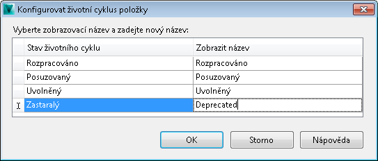

Změna zobrazovaného názvu stavu životního cyklu položky
Vyberte položku Nástroje
Správa.
Vyberte kartu Položky.
V oddíle Životní cykly a revize klikněte na tlačítko Konfigurovat.
V dialogu Nastavit životní cyklus položky vyberte v seznamu životní cyklus.
Ve sloupci Zobrazit název dvakrát klikněte na aktuální název stavu životního cyklu a zadejte nový název.
Klikněte na tlačítko OK.
