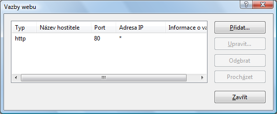

  4. V dialogu Internetová informační služba rozbalte položku Místní počítač ►Servery, pravým tlačítkem klikněte na položku Výchozí webový server a vyberte položku Upravit vazby.

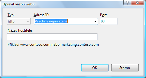

  5. Vyberte nastavení http a klikněte na tlačítko Upravit.
  6. Změňte číslo portu na 80 a klikněte na tlačítko OK.
