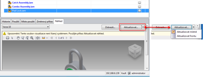

Odeslání jediné úlohy pomocí aplikace Vault Client
Chcete-li použít server úloh v klientské aplikaci, postupujte následujícím způsobem:
  1. Vyberte soubor a klikněte na šipku vedle tlačítka Aktualizovat.
  2. V nabídce, která se zobrazí, vyberte možnost Aktualizovat frontu.
  3. Klikněte na tlačítko Aktualizovat.
Poznámka: Toto nastavení bude zachováno a při každém kliknutí na tlačítko Aktualizovat se použije k vytvoření souboru vizualizace server úloh.
