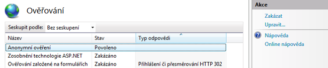

  5. Dvakrát klikněte na položku Ověřování.
  6. Zaškrtněte možnost Anonymní ověření a ujistěte se, že je zapnutá.
  7. Kliknutím na tlačítko Upravit zobrazte uživatelské jméno anonymního účtu používaného službou IIS. Zkontrolujte, zda tento účet existuje na serveru.

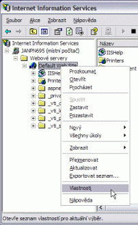

  3. V dialogu Internetová informační služba rozbalte položku Místní počítač ► Webové servery.
  4. Klikněte pravým tlačítkem myši na položku Výchozí webový server a z místní nabídky vyberte položku Vlastnosti.

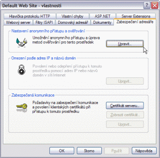

  5. Klikněte na kartu zabezpečení adresáře a potom klikněte na tlačítko Upravit.

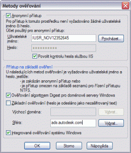

  6. Dialog Metody ověření zobrazí uživatelské jméno anonymního účtu používaného službou IIS. Zkontrolujte, zda tento účet existuje na serveru.
